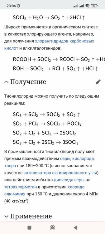

yatcheh Опубликовано 26 Октября, 2023 в 15:33 Поделиться Опубликовано 26 Октября, 2023 в 15:33 В 26.10.2023 в 15:07, dmr сказал: Википедия Показать Из четырёх реакций получения только первая вероятно реализуема. Вторая не пойдёт. В третьей получится хлористый сульфурил. Четвёртая - вообще бред. 1 Ссылка на комментарий
dmr Опубликовано 26 Октября, 2023 в 15:38 Поделиться Опубликовано 26 Октября, 2023 в 15:38 В 26.10.2023 в 15:33, yatcheh сказал: Из четырёх реакций получения только первая вероятно реализуема. Вторая не пойдёт. В третьей получится хлористый сульфурил. Четвёртая - вообще бред. Показать Кроме реакции с хлоридом фосфора все остальные по сути производные реакции сера + хлор + кислород Ссылка на комментарий
yatcheh Опубликовано 26 Октября, 2023 в 15:52 Поделиться Опубликовано 26 Октября, 2023 в 15:52 (изменено) В 26.10.2023 в 15:38, dmr сказал: Кроме реакции с хлоридом фосфора все остальные по сути производные реакции сера + хлор + кислород Показать Да, я тут сослепу не разобрал... А что не разобрал - то напридумывал Вы правы - это вариации по сути одной и той же реакции. Изменено 26 Октября, 2023 в 15:54 пользователем yatcheh Ссылка на комментарий

Shizuma Eiku Опубликовано 26 Октября, 2023 в 16:56 Поделиться Опубликовано 26 Октября, 2023 в 16:56 В 26.10.2023 в 15:33, yatcheh сказал: Вторая не пойдёт. Показать Так впервые и был получен тионилхлорид, с последующей разгонкой смеси, первая фракция до 80о С тионилхлорид. Но по любому что все эти реакции трудноосуществляемые. В 26.10.2023 в 14:26, VLOY0 сказал: Подскажите реализуемо ли в лабораторных условиях? Показать Если что-то можно реализовать, то в лабораторных условиях так точно. В 26.10.2023 в 14:26, VLOY0 сказал: Интересует получение тионилхлорида по реакции SO3+SCl2 Показать Нужно будет и хлорид серы как-то получить, и серный ангидрид - усилия этого не стоят. Проще заменить тионилхлорид на другое вещество, а если нельзя, то просто купить его. Ссылка на комментарий
